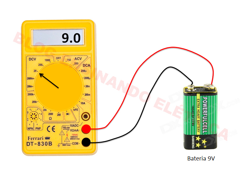

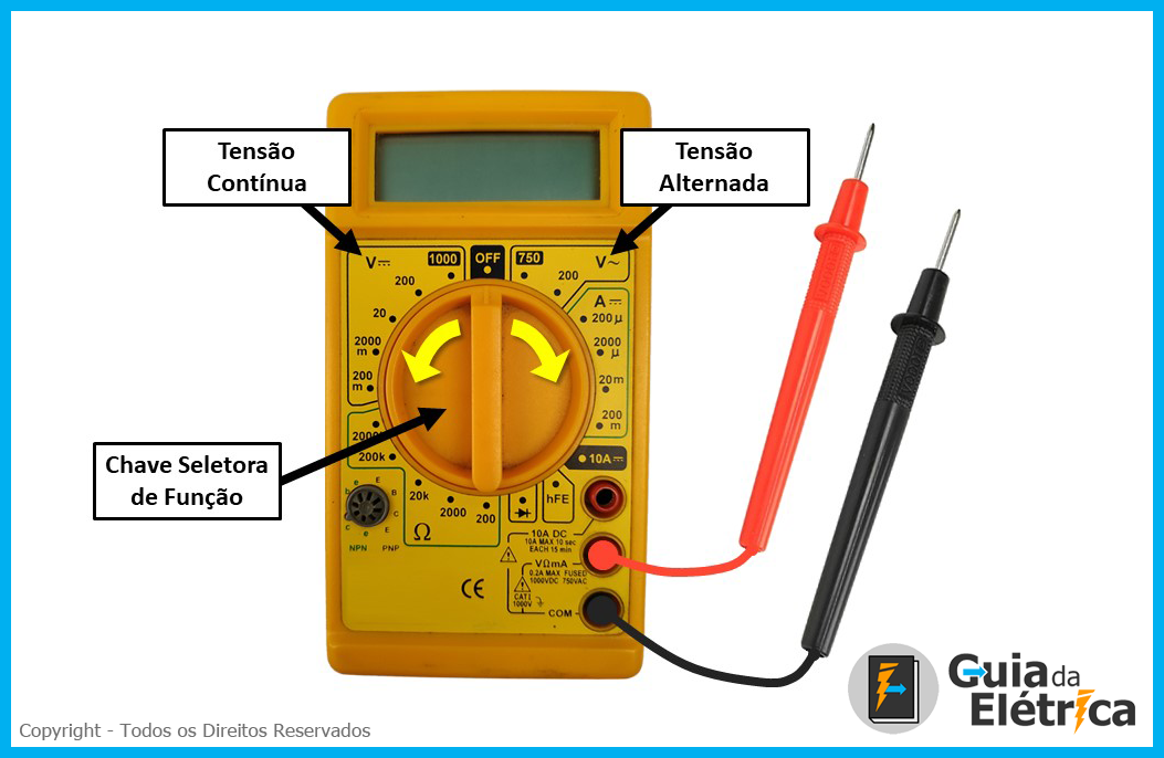

Tensão, ela é aferida com o multímetro, na escala de tensão contínua, ou tensão alternada. Se fomos verificar a tensão de uma tomada, por exemplo, ela precisa ser aferida na escala de tensão alternada do seu multímetro, ou se for aferir uma pilha, bateria ou uma fonte de alimentação, em sua saída, precisa utilizar a tensão contínua.
Vendo isso na prática com o multímetro
71139eb7c9b947b2a636020ee4cf64f3
Tensão contínua
Tensão alternada
feb268422c0945f996f059a9eca5f782
Tensão contínua
Tensão alternada
