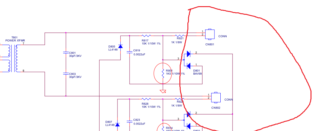

estou com um monitor AOC LCD MONITOR  MODELO 519Sw

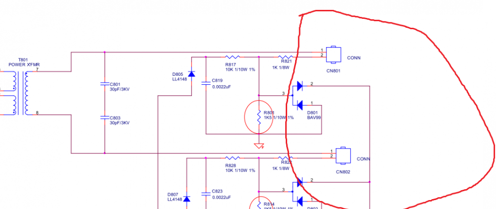

DEFEITO: Não fornece tensão para alimentar cn 801 e cn 802 3.thumb.png.5938f9fdd177351a4f4502a580d81.thumb.png.6254f33c7448b588abf7c8f13cfes Lâmpadas. Liga. acende o LED Que indica que ligou, porém não acende a tela.

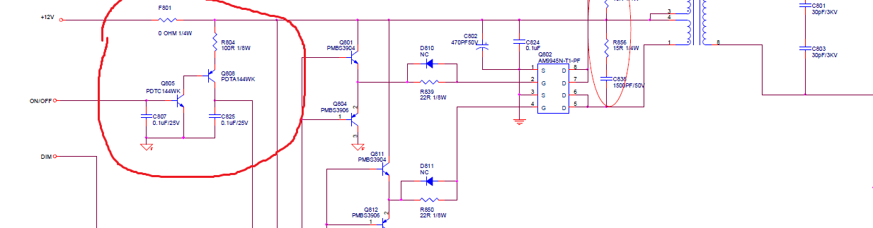

Testei as lâmpadas e estão boas.. desconfio de dois transistores BJT SMD um NPN e outro PNP.
(PDTC144WK e PDTA144WK) São os Transistores pois o coletor do que é PNP alimenta um CI PWM, e esse CI PWM não está recebendo alimentação

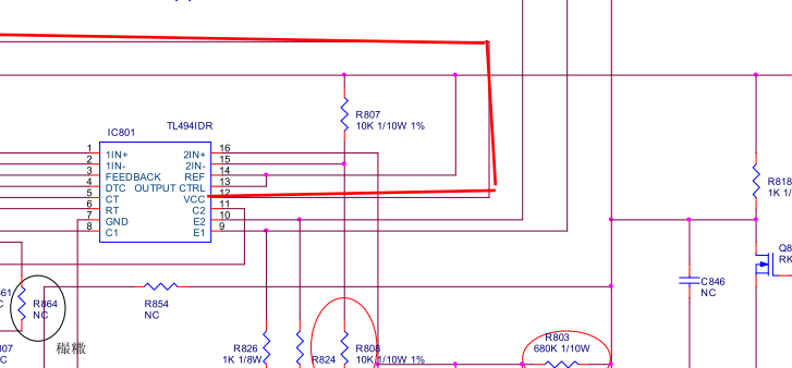

achei os Transistores SMD só que ao invés PDTC144  E PDTA144 achei Dtc e Dta gostaria de saber dos amigos se são equivalentes? se posso comprar eles com essa referencia. são também SMD. Não há alimentação em TL 494DR

Então, os transistores, analisando o datasheet deles, podemos constatar que
DTC144 é um transistor NPN
DTA144 é um transistor PNP
eles podem estar defeituosos, ou também o IC801, mas pelo anúncio que ví dos transistores, o custo deles mais o envio, talvez seja melhor adquirir uma placa fonte.
