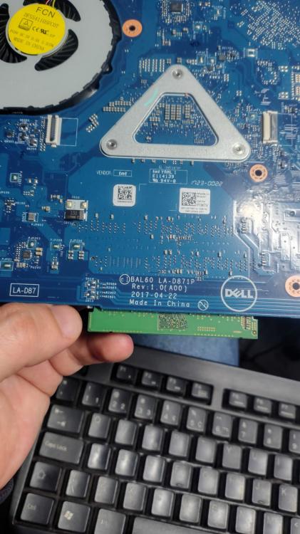

Posted 30 August Preciso de uma ajuda com esse notebook, conecto no carregador, ou na fonte ele liga sozinho aciona o cooler da uma pequena luz de fundo na tela mais sem imagem, fica uns 15 segundos ligado desliga ai liga novamente e fica nesse loop, tirei a memoria e fica no mesmo loop, procurei curto em alguns fats e capacitor mais tudo ok, será que seria o caso de uma tentativa de regravar o Bios ? 0 Share this post Link to post Share on other sites
Posted 30 August Ele tem pilha de bios? Se sim, troque ela, para ver como será o comportamento da placa. Lembrando que dell após a troca da pilha de Bios precisa deixar ela ligada, ela vai desligar e ligar algumas vezes e depois que dá vídeo E sim, seria interessante regravar Bios, mas faça o backup do arquivo original antes. 1 Share this post Link to post Share on other sites
Posted 9 September Os dell da uns loop antes de exibir imagem se atente a isso. 1 Share this post Link to post Share on other sites
Posted 11 September Boa noite, Deu certo troquei a pilha e resolveu. 1 Share this post Link to post Share on other sites
