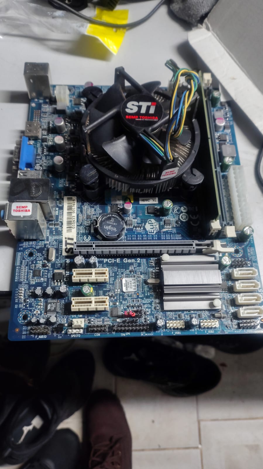

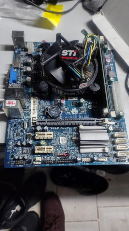

Placa ddr3, processador i3 2° geração, placa liga e não da imagem, troquei a pilha de Bios, testado memorias, Nao da sinal de bipe indicando defeito

Verifique se seu CI de Bios é para arquivo de 4mb (exemplo: w25q32) ou 8mb (exemplo:w25q64) para colocarmos aqui o arquivo de Bios correto para a sua placa

Ele é de 4 mb referncia do chip (Mxic mx 25L3206E)

Deu certo regravei a Bios voltou dar imagem, obrigado Daniel.
